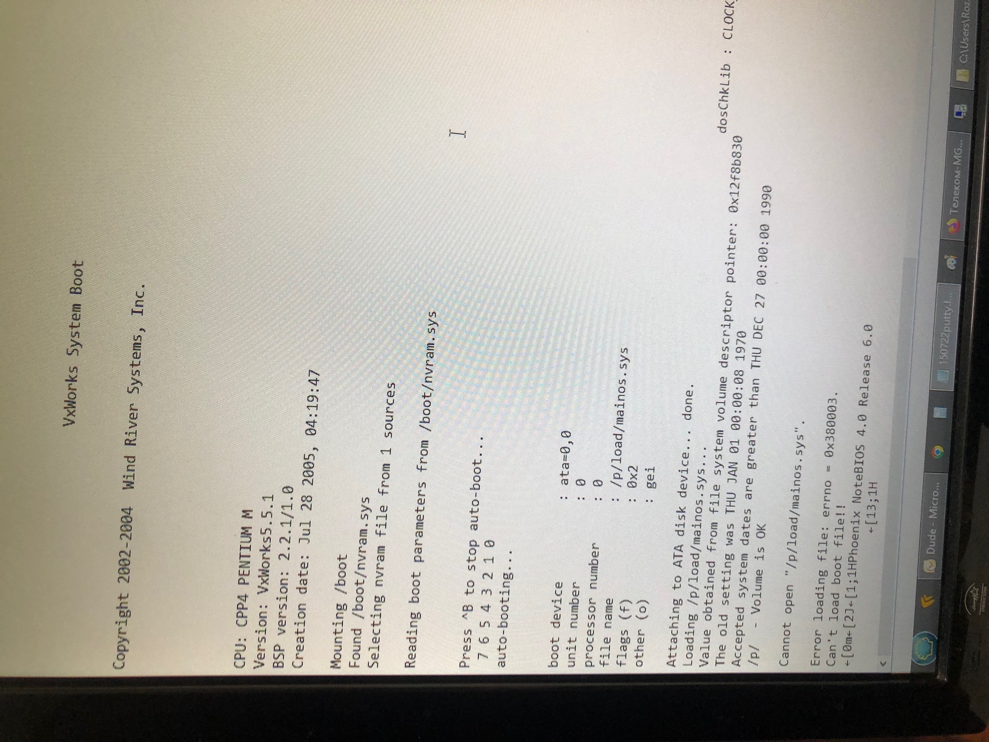

Уважемые ! Всем доброго здравия ! подскажите может быть есть у кого бэкап Compact flash ? (с процесорной платы ) или хотя бы папка SL1 (утеряна в связи повреждения карты)
Спасибо !

Установочная PCMCIA побилась? О ней речь?
Тогда надо еще версию ПО сказать.

Э не, тут другая история. CPP4 процессор, 61C/81C станция. Грузится он с CF которая внутри стоит. Нужно переставить софт по процедуре в документации.

Надо собственно к станции подключиться или к живому процессору. И там в LD 22 сказать ISSP
С таким уровнем погруженности будет сложновато. М.б. лучше спеца какого-нить позвать. В Перми есть.
