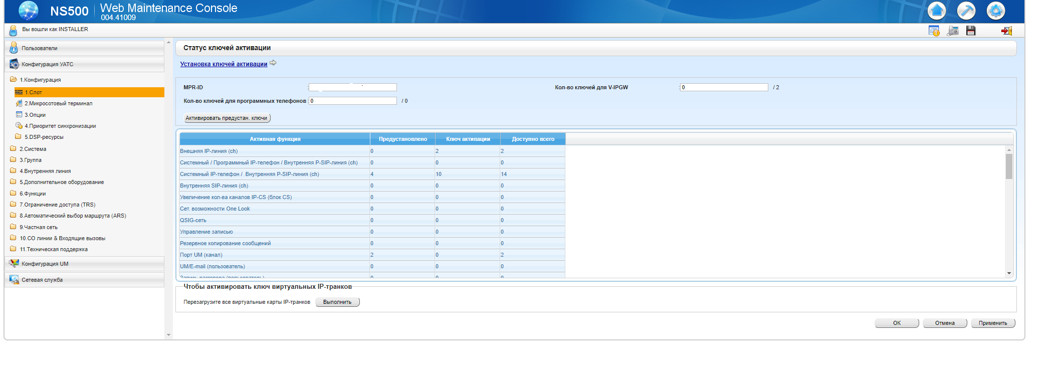

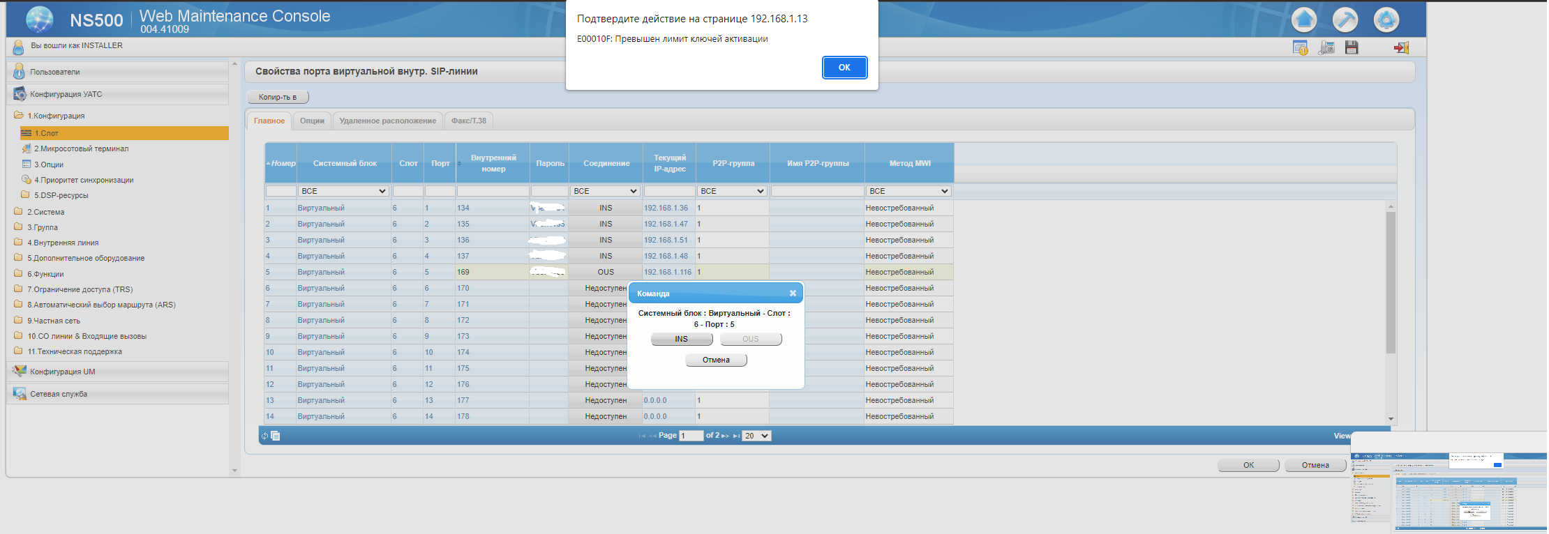

В общем я профан в телефонии, но нужно подключить в уже рабочей АТС sip телефон. Телефон я подключил, атс его увидела, определила его IP. но выдает вот такую ошибку (скриншот приложил). Следущий скриншот из вкладки с лицензированием. если я правильно понял, ключ позволяет иметь больше абонентов по sip

Картинки видно плохо, но некоторые читатели бывают догадливы...
У вас лицензий на 14 телефонов. Это либо системные марки Panasonic серии KX-NT (с протоколом MGCP, там виртуальная плата другого типа), либо SIP, но только марки Panasonic серии KX-HDV. Какой марки тот телефон, который вы пытаетесь подключить? Есть ли в системе ещё 10 системных IP-телефонов? Ответив на эти вопросы, Вы автоматически ответите сами себе на свой вопрос.

благодарю. проблема действительно в том, что я подключил sip телефон, но не панасоник, а grandstream. видимо будем шить АТС
Проблема с Panasonic NS500
Шить НАДО в любом случае. Вопрос лишь "до куда".
В вашей версии каждые 180 дней надо обновлять ключ на программирование. В версии 8.3 надобность в ЭТОМ ключе отпадает, АТС доступна для программирования от слова "всегда и насовсем". НО... Лицензии в ней никто не отменял. А вот если вы вдруг захотите Ultimate-вариант (его ещё называют "версия 9"), то приготовьтесь прилично раскошелиться. Но зато в "9-ке" можно без лицензий ставить максимальное количество IP-транков и IP-абонентов (ну и всякие СА и прочее)...
