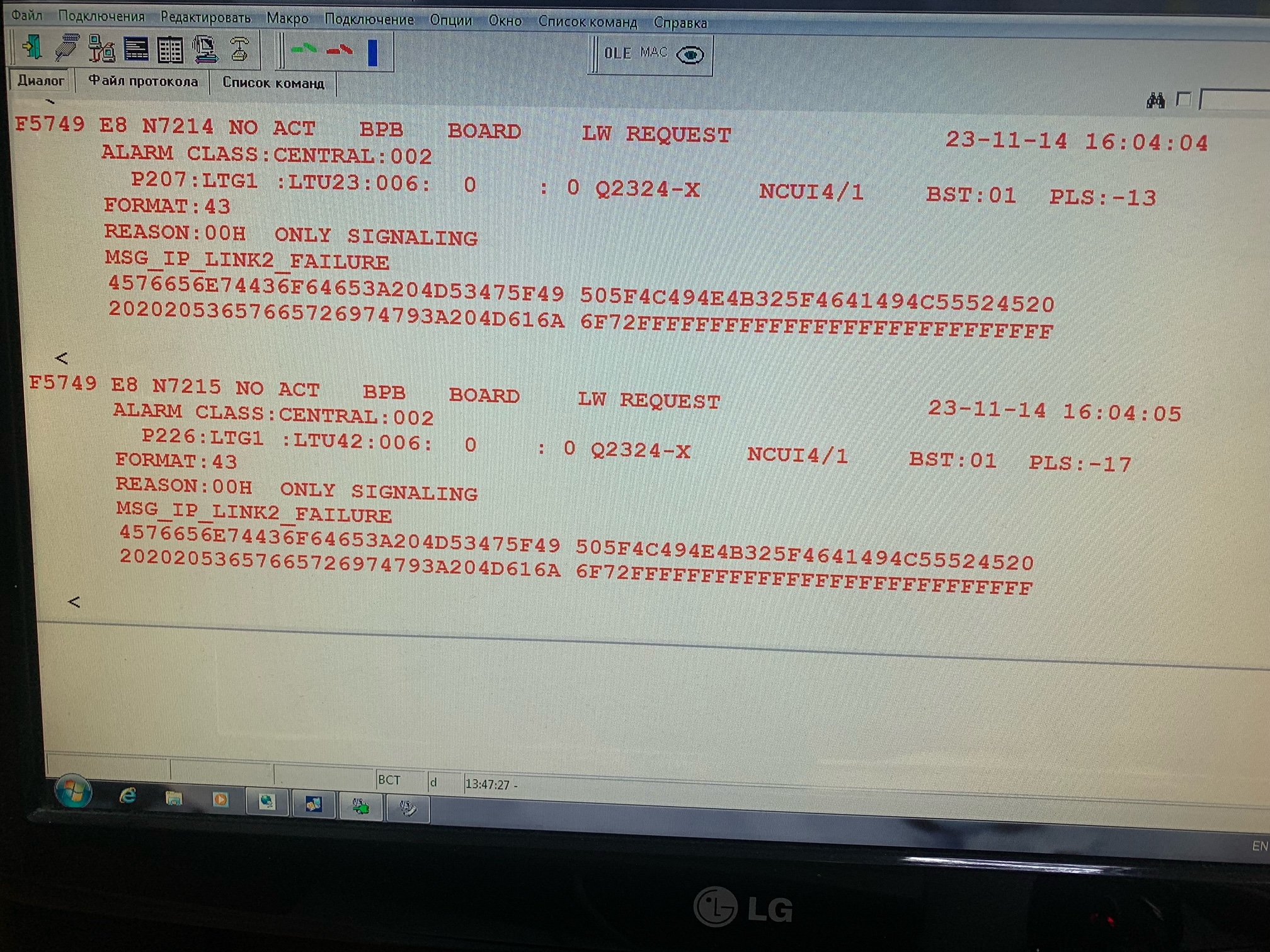

Подскажите пожалуйста! Столкнулись с большим количеством ошибок F5749, F4066, которые сыпятся от выносных полок (больше 30), которые находятся на большом расстоянии от станции. Возможно ли как то избавиться от данных ошибок, либо отключить их отображении в авариях, т.к. сильно мешают.
image0 (1).jpeg (1.42 МБ) 41397 просмотра

Не рекомендую удалять ошибки. Все ошибки должны выводится
в HISTA файл, который, при необходимости, можно просматривать.
Или эти ошибки мешают просматривать HISTA файл?
Покажите
REG-HISTA;
