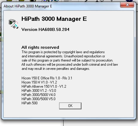

это разве не лицензию показывает?
Timofey02
Сообщения: 55
Зарегистрирован: 02 дек 2020, 18:28
Откуда: Москва
Имя: Андрей
Поблагодарили: 9 раза
HG 1500 или STMI2
Сообщение Timofey02 »
День добрый. Это показывает версию программы Manadger E и с какими станциями и версиями может работать. Версию станции и наличии лицензий можно посмотреть скачав конфигурационный файл со станции : System status-- System wide--system видно версию станции,в закладке card---видно тип системы ,софт на системе и для какой страны установлены настройки, в закладке Liscnsing---видно какие лицензии есть на станции.

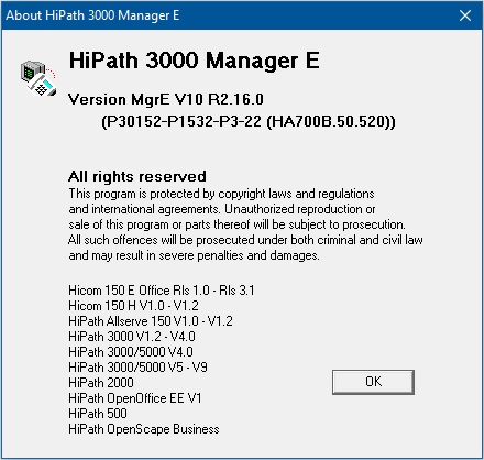

У Вас очень древняя программа "HiPath 3000 Manager".
Не совсем понятно, как она может работать со станциями "HiPath 3800".
Ведь они начали выпускать с версии программного обеспечения V6 и далее.
А у Вас менеджер рассчитан на станции до 5-й версии.
Скорее всего, Вы часть настроек просто не видите.
Сначала Вам надо установить более свежую версию менеджера, например, 9-ю или 10-ю.
Вот так выглядит окно информации о 10-й версии "HiPath 3000 Manager".

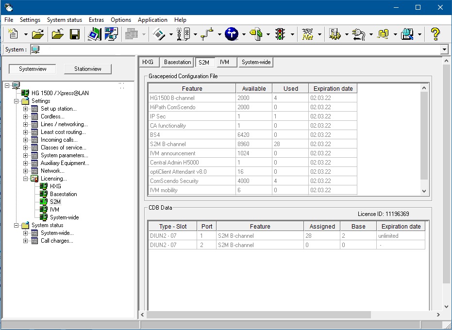

Затем озаботиться "CLA".
Для каждой версии "Manager" утилита "CLA" должна быть своя.
Вот так выглядит страница с лицензиями, если установлена "CLA".
Обратите внимание, что над нижней табличкой указан номер лицензии.
Он Вам может понадобиться, если захотите апгрейдить УАТС и лицензии, соответственно.
Также для апгрейда лицензий нужен МАС-адрес станции.
Дистрибутив "HiPath 3000 Manager" можно скачать из Интернета.
Попробуйте сперва поискать там.

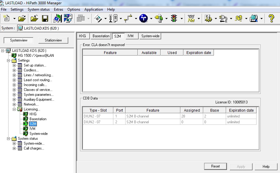

у меня вот так все выглядит

Утилита "CLA" нужна только для того, чтобы установить в УАТС новые лицензии или переназначить имеющиеся на другие порты или услуги.
Например, у вас 28 лицензий на первом порту платы DIUN2 (2 В-канала включены изначально).
Но Вы можете, используя "CLA", переставить какое-то количество лицензий на второй порт платы DIUN2.
Судя по картинке, у вас этой утилиты нет.
