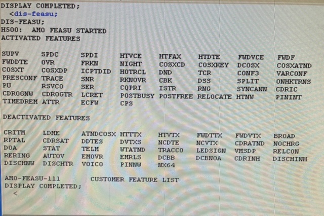

Итого, что имеем: переадресация по неответу работает только если звонят с внешних телефонов, когда с внутреннего на внутренний звоню - переадресации нет, но если поставить переадресацию по занятости или переадресацию мгновенную actda то она работает даже внутри сети, какой параметр может влиять на это?
Сообщения: 247
Переадресация по неответу Hicom 300E
Покажи
DIS-FEASU;

Извиняюсь за качество, атс не в сети у меня, поэтому пришлось фоткать

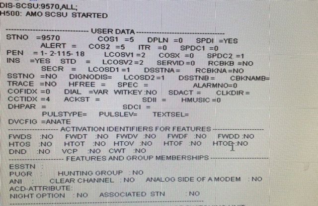

Посмотрите в
DIS-SCSUили DIS-SBCSU
радел ACTIVATION IDENTIFIERS FOR FEATURES
нет там запретов на FWD (call waiting - terminating)
или покажите, что там.

Запретов нет
