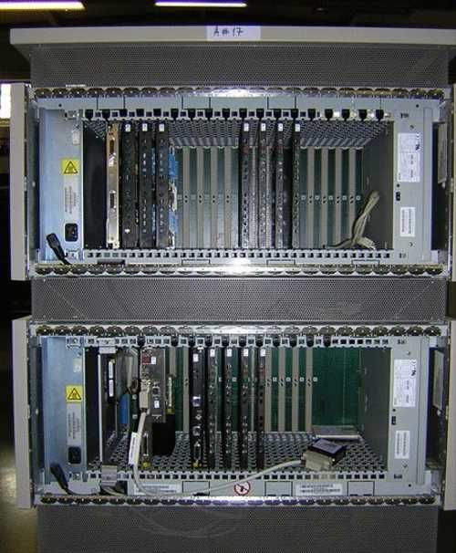

Hicom 300H не пингуется
Такая полка?
AndreyBY
Сообщения: 40
Зарегистрирован: 20 апр 2023, 19:30
Сообщение AndreyBY »
Такая

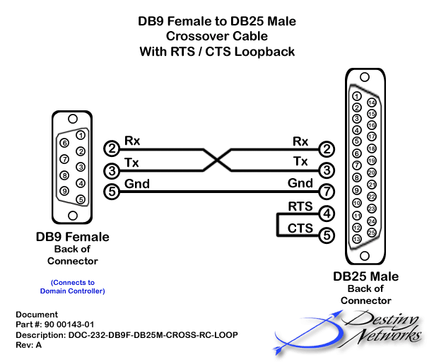

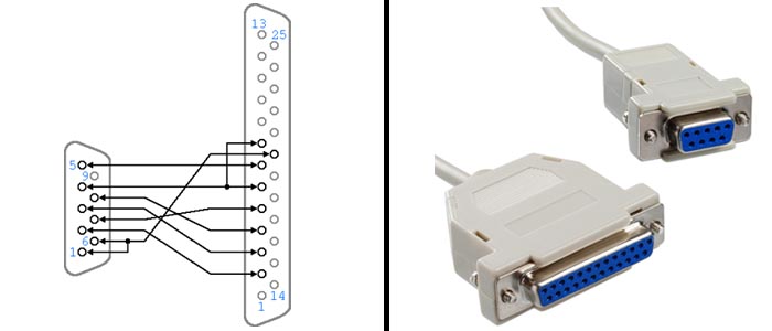

Такой же каким подключён модем . Типа DB25 на DB9
Если не устанавливается соединение поменять на DB9 контакты 2 и 3 между собой.
Это приём и передача. Если нужно, могу сказать как соеденить контакты DB25 с DB9.
При этом нужно 3 жилы провода. UTP кабель и разъемы, паяльник есть?
AndreyBY
Сообщения: 40
masviss писал(а): 21 апр 2023, 10:42 Если нужно, могу сказать как соеденить контакты DB25 с DB9.
Буду благодарен.
Кабель и паяльник есть. Разъемы буду искать.
Сообщения: 224
Поблагодарили: 57 раза
Контакты DB25
2 передача
3 приём
7 земля
Контакты DB9
2 приём
3 передача
5 земля
Включают приём на передачу
В комплекте АТС должен был быть шнур V24, как правило, не один.
У инженеров, которые обслуживают компы, могут быть стандартные СОМ шнуры.
Обычный модемный и нуль-модемный, я не помню какой точно нужно.
