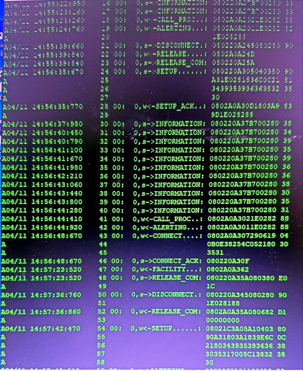

Как-то все глухо получается.
Сделал мониторинг потока со стороны DX - спецы говорят, что Hicom просит какие-то Facility (если я правильно понял).
Сказали включить это в настройках потока, и еще дать абонентским портам имена. Не помогло.
Если вам это слово что-то говорит - можно поподробнее что это, и можно ли это подкрутить на Hicom ?
Спасибо.

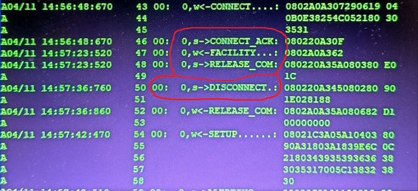

DX 500 и соединение с внутренними абонентами на Hicom.
Disconnect приходит от DX, я выделил красным.
Это не Hic330 отбивается. Причину нужно искать там.
На время RELAESE смотрите. При сообщении, что вызов преадресуется
идет RELAESE.
Нужно проанализировать trace на рабочем соединении.
Вы же сами говорите, от других DX вызовы можно переадресовать.
идет RELAESE.
