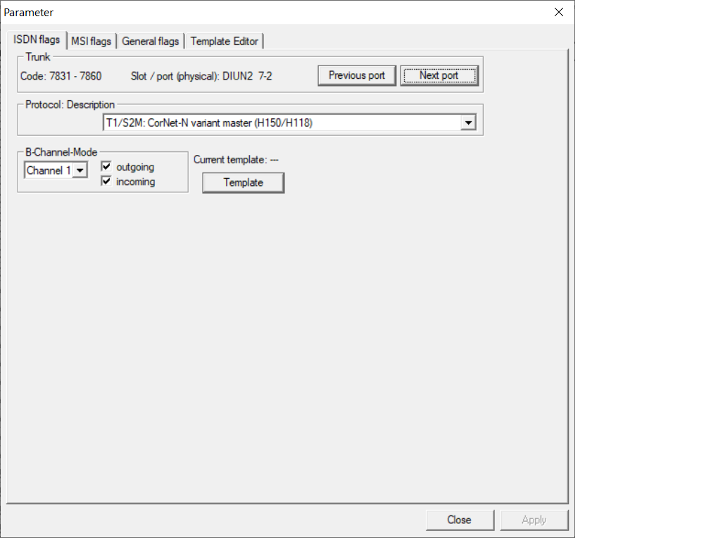

при перестановке Rx Tx местами ожидаемо падает линк на мультиплексоре, пачкорды меняли на новые, DIUN2 по прежнему Trunks - Type - No Port. А где прписывается какй порт E1 DIUN2 Slave, а какой Master???
Сообщения: 247
Есть ли еще компании работающие с Simens HP 3800
Тыркнуть на три точки в колонке Param и нажать левую кнопку мыши.
