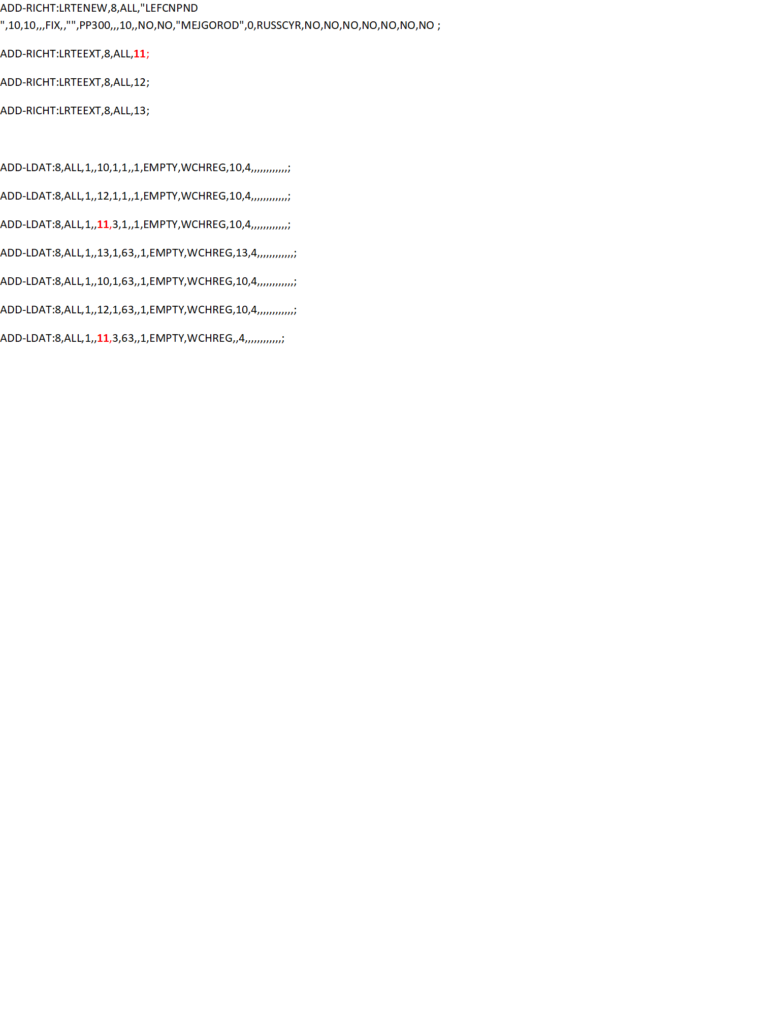

RICHT и LDAT с номером 11 отсутствуют.
Покажите
REG-RICHT:LRTE,11;
REG-LDAT:11;
Сообщения: 231
Аналоговые транкеры, Выход в город
Наверное, это RICHT:LRTE,8;
И LDAT:8;
Прошу подтвердить это.
TRUNK GROUP = 11 это 1-1-8-0

Вы мою картинку видели?
В том наборе данных найдите TGRP=11.
И скажите в какую RICHT и LDAT входит TRUNK RGOUP=11?
Для облегчения смотрите
DIS-RICHT
DIS-LDAT
Последний раз редактировалось masviss 04 авг 2025, 11:34, всего редактировалось 1 раз.

ADD-LDAT:2,ALL,1,,5,3,60 , ,1,EMPTY, WCHREG, ,4,,,, ,,, ,,,,,; Это я уже прописал сегодня , Проверить транк 1-1-8-5 .Выходит вх номер 500 .Но все равно выходит на 1-1-8-0 ..Такто принцип понятен где "копать " а почему не выходит??? куда надо/
Сообщения: 231
Ответ прост в RICHT и LDAT =2 отсутствует транк группа =11 это 1-1-8-0.

masviss . Понятно,,, я так и понял , группы прописывать допустим = 11 это на 1-1-8-0 А если 5 то на 1-1-8-5 . И так далее???
Сообщения: 231
Все, что я пишу относится только к исходящей связи и на входящую связь
не влияет.
Все абоненты, которые имеют LCOSV1=10 и LCOSV2=10 будут выходить
в город по транку 1-1-8-0.
Все абоненты, которые имеют LCOSV1=11 и LCOSV2=11 будут выходить
в город по транку 1-1-8-1.
Все абоненты, которые имеют LCOSV1=12 и LCOSV2=12 будут выходить
в город по транку 1-1-8-2. И так далее.
Попробуйте, для начала, сделать маршрут для 1-1-8-0.
У Вас есть реген всех команд, которые я меняю. Это позволяет
восстановить старую редакцию.
В LCOSV вначале отсутствуют разрешения выхода на ISDN.
Их можно добавить в любое время
Например
CHA-COSSU:LCOSV,10,1&10&59&&64; но это не точно
