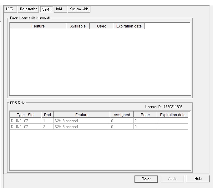

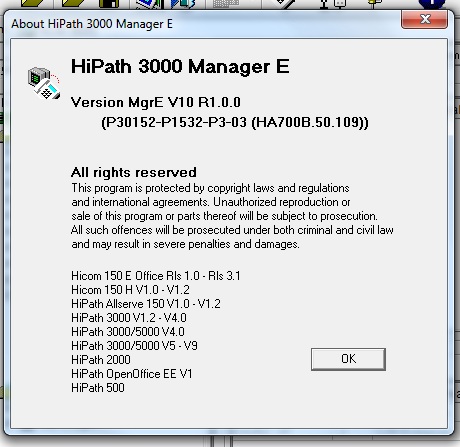

обновил manager. но теперь не видно лицензии. пока не могу найти CLA
lic 3800.jpg (57.49 КБ) 5699 просмотра

Евгений писал(а): 02 фев 2022, 13:22 Обновил manager. но теперь не видно лицензии. пока не могу найти CLA
У меня "CLA" есть только для 9-й версии, причём, две разных.
Одна утилита работает, другая - нет.
Не могу понять, почему.
Вроде, и та, и другая должны подходить.
А то, что лицензий не видно - это не страшно.
Из станции они никуда не должны деться.
Хотя, у меня был момент в практике, когда у одного из клиентов лицензии слетели.
На этот случай обязательно надо иметь запасной файл лицензий.

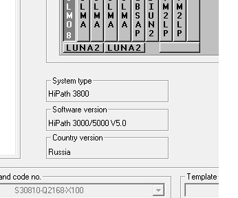

версия 5я стоит. а как к примеру без LCA и .lic файла разделить PRI канал на две части?
Timofey02
Сообщения: 55
Зарегистрирован: 02 дек 2020, 18:28
Откуда: Москва
Имя: Андрей
Поблагодарили: 9 раза
HG 1500 или STMI2
Сообщение Timofey02 »
lic. можно попробовать по мак адресу процессора скачать из лицензионного сервера в германии.У партнеров есть доступ на него. CLA также могут партнеры помочь скачать.
