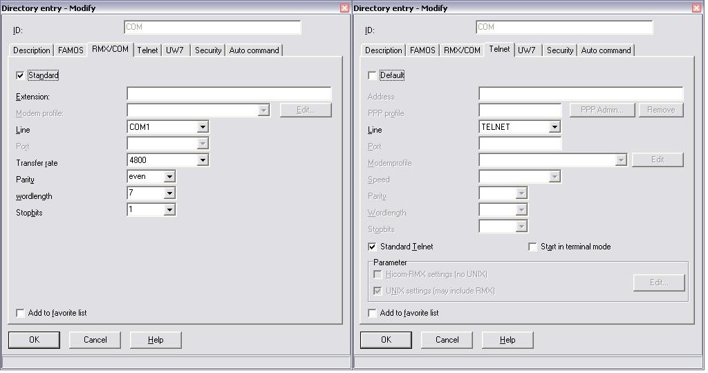

Спаял и прозвонил кабель по этой распайке. Нашел ещё один комп, заземлил его на станцию, установил на нем HiPath 4000 Exprt Access. В проге сделал настройки для соединения через COM порт:
Ещё что-то нужно прописывать или можно включаться в донгл и пробовать подключаться?

Кабель (длиной 4 метра) подключен к донглу. Пробовал порты COM1 и COM2, скорости 4800, 9600, 19200, stopbit 1 и 2.

Посмотрите в "Настройки параметров компьютеров" -> "Система" какие СОМ порты
присутствуют в Вашем компьютере.
Параметры соединения через донгл 4800, even, 7, 1.
Скорость менять не нужно, только порты, если их несколько.
После изменения номера порта нужно пере подключать соединение ComWin.
