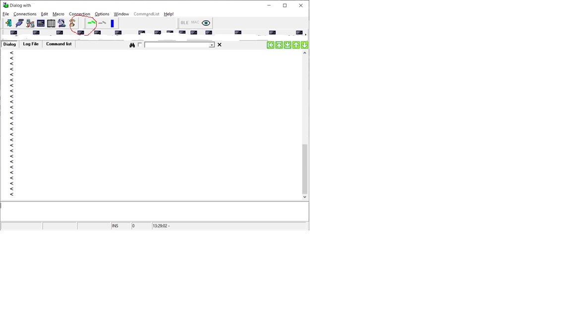

Проверил COM порт на компе, подключив его к другому оборудованию - он работает нормально (COM1).
Может попробовать поменять на одной из фишек кабеля местами прием и передачу?
Ещё в настройках подключения во вкладках Telnet и Security правильно ли выставлены параметры (viewtopic.php?f=4&t=161&p=824#p824)
Пробовал менять местами прием и передачу - безрезультатно.

Telnet и Security здесь не причём.
После подключения нужно нажать на "зеленый ключик" в верхней части
протокольного окна
А к порта на бэкплайне пробовали подключаться?
Вот там скорость менять можно и нужно.

На зеленый ключик нажимал - ничего не меняется.

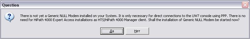

Пробовал подключаться к порту на бэкплэйте, к которому был подключен модем для удаленной техподдержки, перебрал все скорости от 1200 до 115200, но ничего не меняется. Поставил на комп прогу free serial port monitor и проверил её с рабочим устройством на COM порту. Потом запускал её во время попыток подключения к АТС - данные на передачу идут, а на приеме пусто. Попробовал переустановить ComWin. В процессе установки выскакивает такой вопрос
Null Modem Installing.JPG (19.91 КБ) 13745 просмотра
Нужно ли устанавливать этот Generic NULL Modem для соединения через COM порт? В первый раз я его не устанавливал.

Никогда не сталкивался с таким вопросом.
Попробуйте установить.
