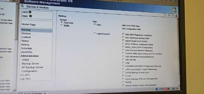

peter_hi писал(а): 17 май 2023, 14:40
naughty_kamikaze писал(а): 17 май 2023, 14:00 Спасибо. А эти две команды будут взаимодействовать исключительно с новой платой? А то вдруг они собьют что-то на существующих.
Есть ли какой-нибудь функционал для бекапа конфигурации? На случай, если во время настройки что-то собьется
Коллега, попробуйте самостоятельно составить список команд, которые необходимо ввести для активации нового модуля STMI.
Думаю, после этого, вы сами ответите на свой вопрос (выделено жирным).
Если сомневаетесь - спрашивайте. Еще лучше - пригласить специалиста для этой процедуры.
Что до бекапа настроек, то их желательно уже иметь под рукой.
Настраивается через Assistant -> Software Management -> Backup&Restore (так в v8, для v6 вам уточнят),
или "по старинке":
exe-update:..
del-vegas:..
sta-regen:..
Результат последней команды смотреть в dis-vegas;
Далее, скачать реген-файл с настройками можно через comwin -> значок приложения FJAM (обмен файлами) -> из папки, в названии которой присутствует L-номер вашей системы.
Первый вариант - предпочтительнее.

peter_hi писал(а): 17 май 2023, 15:13
naughty_kamikaze писал(а): 17 май 2023, 15:06 Подскажите, сколько примерно длится процесс бекапа и как он отразится на работоспособности системы? Не отвалится?
Не должно (особенно, если SWU и ADS работают на разных NODE), у вас дуплексная система.
Если хотите перестраховаться, проводите бэкап настроек в ЧНН (ночью, например).
Для второго, предложенного мной, варианта бекапа это решается командой AMO CRON.
Через Assistent: Achrive->Hard Disk; Type->Data или Logical, где есть возможность выбора галками?
И вопрос, как потом выгрузить бэкап из АТС? Я так понимаю, зальется он именно туда на хард
Прошу прощения, если вопросы глупые, АТС в жизни не трогали.

naughty_kamikaze писал(а): 17 май 2023, 16:03 Через Assistent: Achrive->Hard Disk; Type->Data или Logical, где есть возможность выбора галками?
Может и не надо? Работает - не трогай! Шутка)
naughty_kamikaze писал(а): 17 май 2023, 16:03 И вопрос, как потом выгрузить бэкап из АТС?
Посмотрите в сторону вкладок Backup Server и Sсhedule. Так вы сразу "вытащите" бекап наружу.
На хард тоже лучше настроить бекап и Data, и Logical. Результат можно будет увидеть во вкладке History.
Наша готова внести своя вклад!

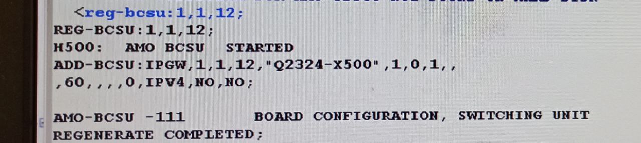

masviss писал(а): 17 май 2023, 16:11 Сообщите какие абоненты нужны HFA или SIP.
Если SIP, то покажите
REG-BCSU:1,1,12;
и IP адрес для этой платы.
После получения данных напишу команды для программирования.

masviss писал(а): 17 май 2023, 16:24 ADD-BCSU:IPGW,1,2,4,"Q2324-X500",1,0,1,,,60,,,,0,IPV4,NO,NO;
Плату нужно установить в 4 позицию на 2 полке.
Нужен IP адрес и шлюз по умолчанию.
Сувать на горячую? К сожалению, сейчас не на работе
192.168.2.14 свободен.
192.168.2.40
255.255.248.0
Последний раз редактировалось naughty_kamikaze 17 май 2023, 16:33, всего редактировалось 1 раз.
