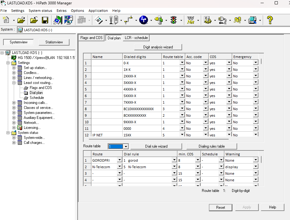

Здравствуйте, имеется мини атс HiPath 3800, при наборе 8-10 далее код страны, код города и номер абонента, на 11ой цифре выдает короткие, права настроены под план 8C10Z, оператор говорит у него все норм смотрите в своей атс, подскажите куда копать?

KDS скиньте, тогда, может, чего и подскажем.
А что показывает трассировка?

У вас в "плане выбора" конфликт между 8 и 9 строчками.
В одной строке: 8СХХХХХХХХХХ.
В другой: 8С10Z.
Надо бы вместо 8СХХХХХХХХХХ вписать хотя бы код региона.
Например, для Москвы 8С495ХХХХХХХ, Для Питера 8С812ХХХХХХХ и т.п.
А в Нижнем Новгороде, например. все номера начинаются на 2 и 4.
Поэтому можно сделать две строки:
8С8312ХХХХХХ и 8С8314ХХХХХХ.
Иначе система не может понять, по какой строке ей давать разрешение.
А поскольку 8 строка встречается раньше, она по этой строке и даёт разрешение.
Обратите также внимание на возможный конфликт между 13 и 14 строками.
И вообще, если встречаются строки с одинаковыми начальными цифрами, или символами "Х" или "Z", по которым нельзя однозначно идентифицировать разрешение абоненту на осуществление задуманного звонка, система всегда руководствуется строкой с наименьшим номером.
Кстати, попробуйте поменять местами строки 8 и 9.
Поскольку в России нет номеров, начинающихся с цифры "1", должно сработать вышеуказанное правило.

Serg Fisher писал(а): 15 ноя 2024, 16:20 У вас в "плане выбора" конфликт между 8 и 9 строчками.
В другой: 8С10Z.
Здравствуйте, я и предполагал что тут косяк но просто гугление не помогало. Просто замена местами не помогла, но если вместо Z поставит 12Х то и межгород и международная связь работают, хотя почему не понимаю.

Ну это понятно, почему.
У вас блочный набор номера.
Т.е., система ждёт, когда будет набрана последняя цифра номера, а затем весь номер выдаёт в линию.
Иными словами, если вы набрали номер из 10 знаков, значит система буде руководствоваться строчкой 9 (8СХХХХХХХХХХ), где десять "Х".
Если количество знаков больше (в данном случае: 8С10ХХХХХХХХХХХХ = 12 знаков "Х"), то система будет искать строчку с двенадцатью "Х".
Но в некоторых странах (например, в Германии или в Китае), количество знаков может быть и больше (и 16, и даже 18).
Более того, в этих же странах длины номеров различаются в разных регионах (землях, провинциях и т.п.).
Что тогда будете делать?
Так и придётся возвращаться к пресловутому "Z".
