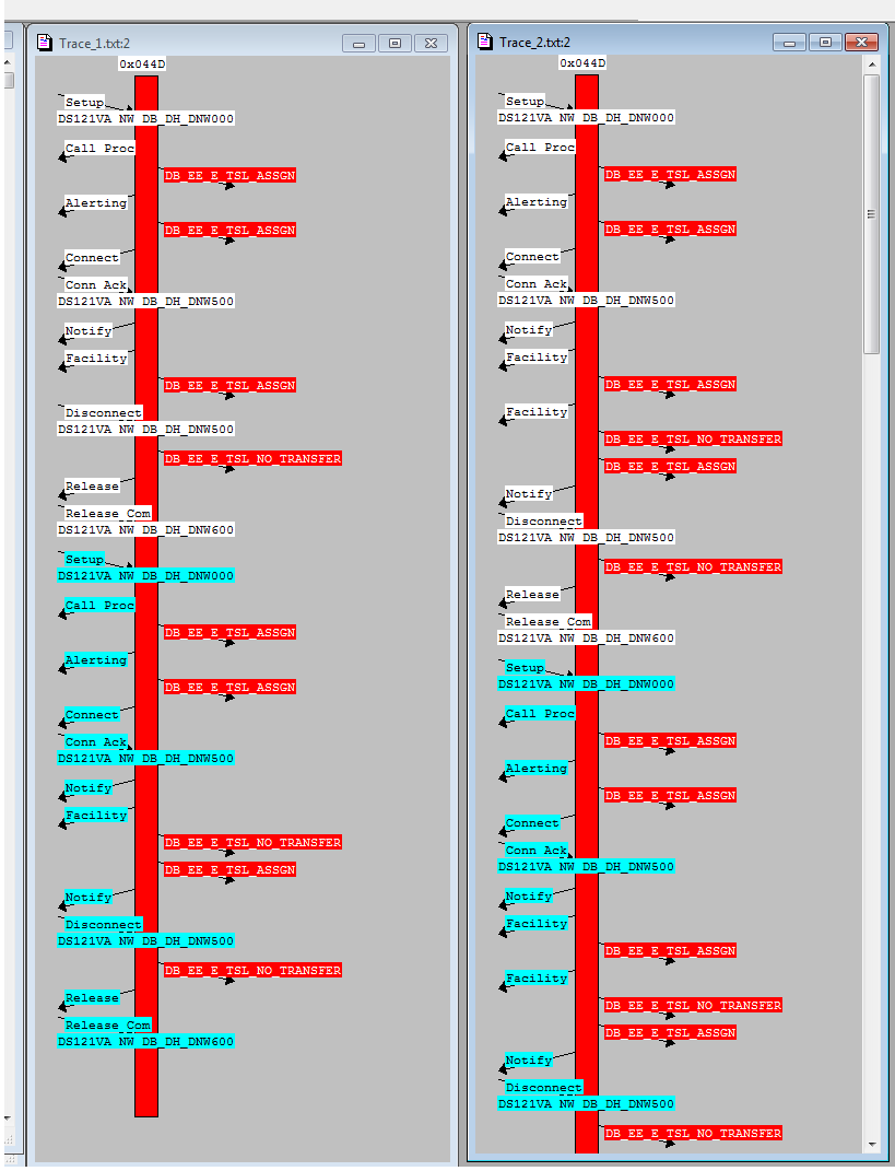

Уважаемые знатоки, все еще бьюсь над проблемой перевода входящего городского номера с DX500 на Hicom на другой внутренний номер.
Очень прошу подробно разобрать приложенные логи трейсера. В каждом по два входящих звонка. В первом - неудачный перевод, во втором - удачный. Чем они отличаются, почему dx500 дает отбой в первом ?...
Message Doctor скачал, поставил, но нужно еще где-то найти объяснения всем этим командам-ответам, которые я получил.
При необходимости скину в личку исходники.
Спасибо.

Как я Вам писал ранее, нужно учитывать транзитную АТС, которая
участвует в установке соединения. Потому, что DX и Hicom
соединены через телефонную сеть общего пользования.
Из картинок видно, что в сторону опорной АТС от Hicom во всех случаях идут сообщения
notify - уведомление
facility - доступно
то есть Hicom готов выполнить соединение, а со стороны города идет
disconnect.
Что-то не нравится опорной городской АТС.
Нужно смотреть trace на городской АТС с их расшифровкой для
Ваших примеров. Нужно понять это город дает disconnect или DX,
если трасфер вызова происходит по одному сценарию.
Как вариант, проверить ручной перевод вызова (принять вызов на
вызываемом абоненте Hicom, а потом его перевести на другого
абонента).
Напомню, раньше вместо DX500 стояли Hipath3550, такой проблемы не было.
абонента).
Это и был ручной перевод вызова. Я сам принимал вызовы и делал перевод.
Так же проверял перевод с пульта Галкой, и с аналогового аппарата Flash-ем. В обоих случаях когда второй абонент снимает трубку - идет отбой.
Самое обидное, что проблема 100% на DX, но ТП ее не видит...
Я поэтому и копаю Hicom чтобы по этим ответам понять какую настройку в DX нужно включить или выключить...
Спасибо за ответ.
