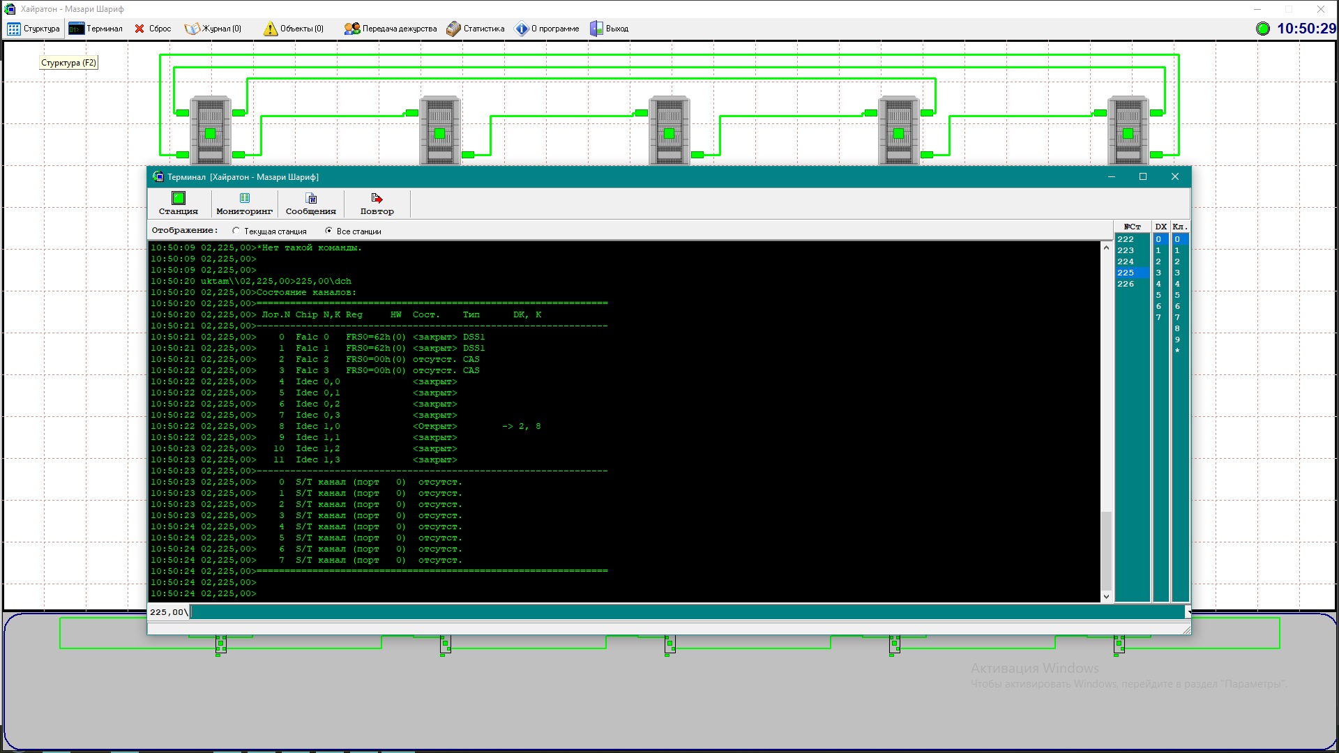

Здравствуйте! Помогите с настройкой таблицы t termw. Было пять станций DX-500жт, осталось две станции.
Головная станция 222 (ADK 00.0, 00.1, 02.0, 02.1)
11.09.24 10:55:53 uktam\\02,00>222,00\t termw
11.09.24 10:55:53 [222]00:Терминальные направления:
11.09.24 10:55:53 [222]======================================
11.09.24 10:55:53 [222] -Куда- -- 1-ое -- -- 2-ое --
11.09.24 10:55:53 [222] N oт до Ф DK Канал Ф DK Канал
11.09.24 10:55:53 [222]--------------------------------------
11.09.24 10:55:54 [222] 0 1 2 3 4 5 6 7 8
11.09.24 10:55:54 [222]--------------------------------------
11.09.24 10:55:54 [222] 0 223 225 + 00 1 - 02 1
11.09.24 10:55:54 [222] 2 226 226 + 02 1 - 00 0
11.09.24 10:55:54 [222]======================================
11.09.24 10:55:54 [222]02,00>
Головная станция 222.jpg (409.6 КБ) 7074 просмотра
4-я Станция для увязки 225 (ADK 00.0, 00.1, 02.1)
11.09.24 10:52:04 uktam\\02,225,00>225,00\t termw
11.09.24 10:52:04 [222]02,225,00>00:Терминальные направления:
11.09.24 10:52:04 [222]02,225,00>======================================
11.09.24 10:52:05 [222]02,225,00> -Куда- -- 1-ое -- -- 2-ое --
11.09.24 10:52:05 [222]02,225,00> N oт до Ф DK Канал Ф DK Канал
11.09.24 10:52:05 [222]02,225,00>--------------------------------------
11.09.24 10:52:05 [222]02,225,00> 0 1 2 3 4 5 6 7 8
11.09.24 10:52:05 [222]02,225,00> 0 225 225 + 00 0 - 00 0
11.09.24 10:52:05 [222]02,225,00> 1 222 224 + 02 1 - 00 0
11.09.24 10:52:06 [222]02,225,00>======================================
По старому счету четвертая станция 225.jpg (432.24 КБ) 7074 просмотра
uktam\\02,00>222,00\t termw ?
Таблица 'Терминальные направления':
Параметры:
0. 'N' - номер пути;
1,2 'Куда' - индексы системы DX (NТу в Sys) или индексы от и до;
Для направлений:
3,6 'Ф' - флаг: '+' - включено, '-' - выкл.;
4,7 'DK' - через какой DX (D) и кластер (К);
5,8 'Канал' - канал с DSS1.
Если не трудно, могли бы Вы подробнейшим образом описать что все значит и откуда куда идет!
Идет ли приязка 'N' к Falc 0 , 1 и т.д.
Что значит 'Куда'... и всё остальное, только очень подробно пожалуйста, если можно на примере вышеуказанных двух станций, в инструкциях подробного описания не нашел. Спасибо!!!
